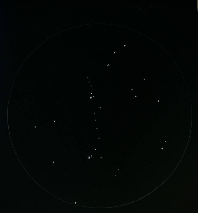

Collinder 69, Cr69, Lambda-Orionis-Haufen OC 2m.8 65.0'×65.0' Ori 05h35m06.00s / +09°56'00.00"
René Merting
Drachhausen (Germany)
SQM-L 21.3 bl. Auge
leicht neblig erkennbar, wobei die Nordwestflanke gut definiert wirkt - größte Helligkeit im Norden, dadurch wirkt der Nebelfleck leicht dreieckig
René Merting
SQM-L 20.9 10x32
drei helle Sterne bilden ein flaches Dreieck, die Basis des Klappstuhls, der südöstliche Stern ist farbig, er wirkt buttergelb - innerhalb dieses Dreiecks stehen an der westlichen Kante drei schwächere Sterne in einer geraden Linie und bilden die Rückenlehne - nördlich des Dreiecks bildet ein Stern die Kopfstütze - die Beine im Süden sind insgesamt schwächer, aber noch gut zu erkennen - ansonsten wuseln viele schwächere Sterne locker verteilt um diese sehenswerte Formation

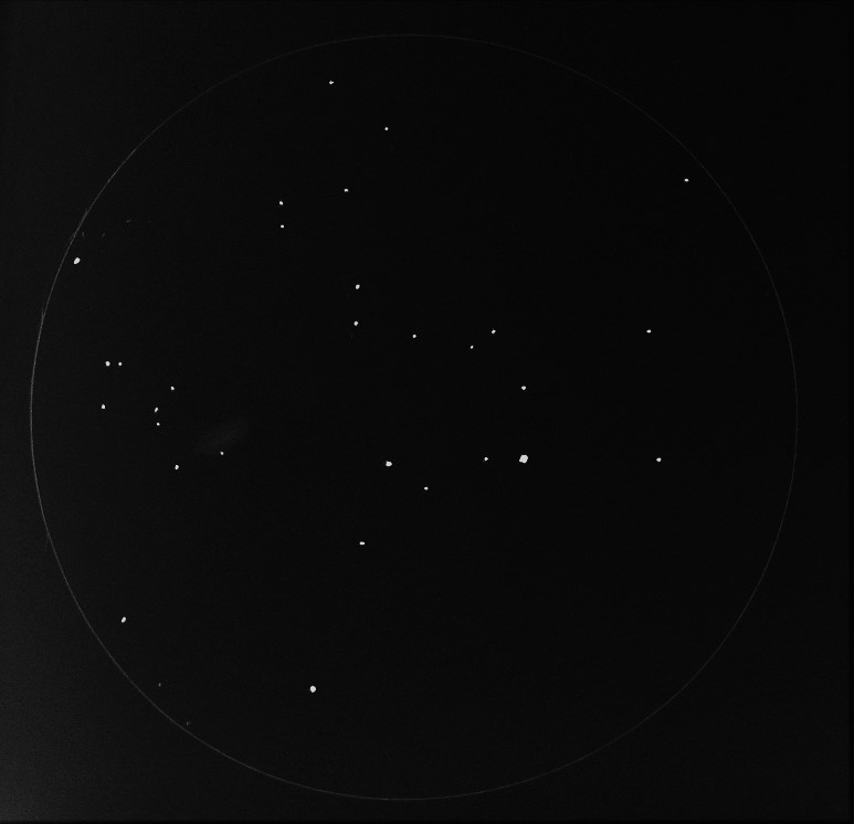

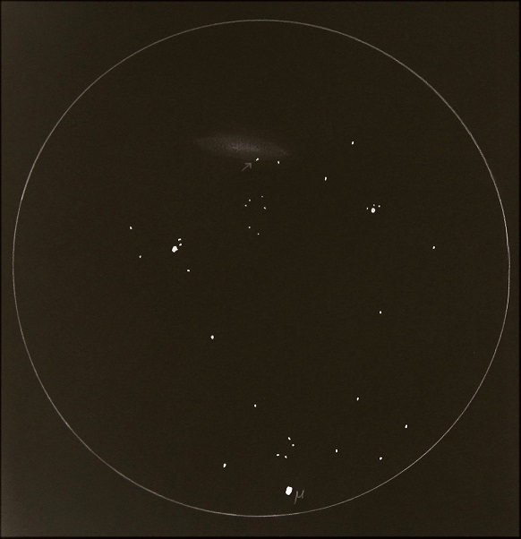

Uwe Brinker
Germany
Bortle 6 10x42
Das „lambda“ als Asterismus ist markant, ebenso wie die 3er Sternkette zwischen 39 Ori (lambda) und 37 Ori.
Im FG zeigt sich bei 10-fach ein Feld mit wenig Sternen, die schwächeren Sterne sind teils nur blickweise zu erkennen. Nichtsdestotrotz ist es ein schöner FG-Anblick, nicht zuletzt, weil die Stelle prominent den Kopf des Jägers darstellt.
../projects/deep-sky-with-binoculars/uwe-brinker/sketches/Cr69.jpg

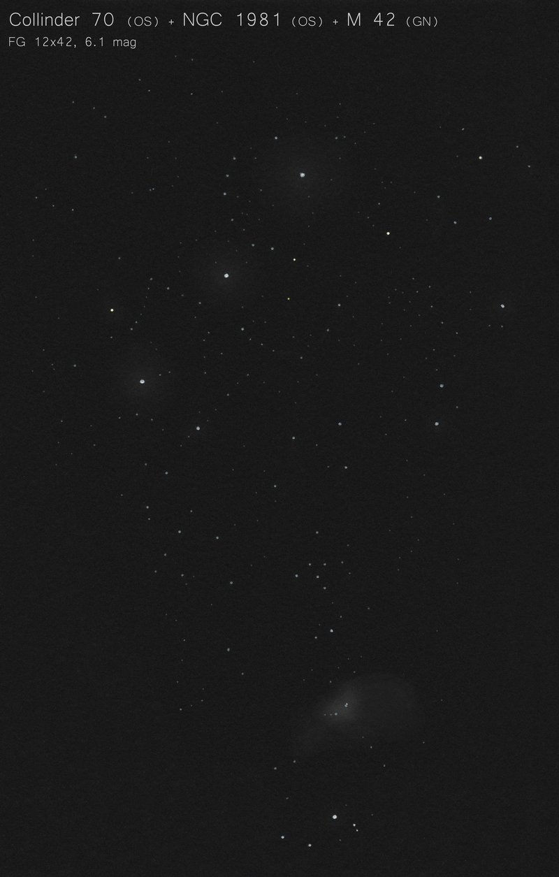

★ ../images/dss/dss2red_053530.00_-010600.00_120_web.jpg
DSS II (rot) - 120'×120'
Collinder 70, Cr70 OC 0m.4 150.0'×150.0' Ori 05h35m30.00s / -01°06'00.00"
Sehr großer und heller Sternhaufen, welcher auch die drei Gürtelsterne des Orion enthält.
René Merting
SQM-L 20.5 6x24
im Gürtel von Orion zieht sich eine Sternkette, am westlichen Stern beginnend nach Norden, dann kreist sie schön ein nach Westen und Süden - eine wunderschöne S-Kurve, die sich durch die rechten beiden Gürtelsterne zieht - einige schwächere Sterne tanzen um diese markante Sternlinie
René Merting
SQM-L 21.3 8x30
zuerst fällt eine wie ein S geschwungene Sternkette auf, die sich von Nord nach Süd zwischen Alnilam und Mintaka hindurch zieht - im Süden spiralt der Sternbogen schön elegant ein - im Umfeld viele annähernd gleich helle Sterne, die sich in Ketten angeordnet verteilen - die Sternansammlung nimmt vom Radius her die Hälfte des 8,8° großen Gesichtsfeldes ein
Uwe Brinker
Germany
Bortle 5 10x42
Prominent gehen die drei Gürtelsterne durch die Ansicht. Das etwas verschobene Viereck re. unterhalb des mittleren Gürtelsternes ist markant. Ebenso die zu Mintaka verlaufende, halbkreisartige Sternkette. HR 1940 bildet die Spitze der Raute, die sich unterhalb von Alnitak bildet. Der Veränderliche Omikron Orionis ist der rechte Stern der Raute und heute schwächer als HR 1940 (ca. 6 mag). ../projects/deep-sky-with-binoculars/uwe-brinker/sketches/Cr70.jpg
René Merting
SQM-L 20.9 12x42
../projects/deep-sky-with-binoculars/rene-merting/sketches/2023-01-17_cr0070_ngc1981_m0042.jpg
René Merting
SQM-L 20.8 18x70
der Haufen wirkt gigantisch, er und die drei Gürtelsterne scheinen gerade so ins Gesichtsfeld zu passen, die Sterndichte im Umfeld ist nicht minder groß - besonders auffällig ist die geschwungene S-Kurve mit dem Haken im Osten - weiterhin auffällig im Nordosten eine Sterngruppierung, die ein flaches Dreieck bildet - der Stern HD 36780 (5.9 mag, Spektralklasse K4 III) strahlt in einem knalligen Orange mit dem außerhalb des Haufen liegenden Stern 31 Ori um die Wette als farbenprächtigster Stern

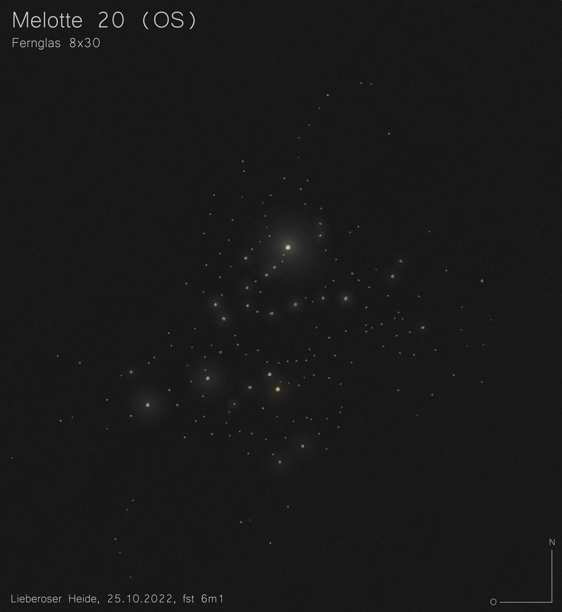

René Merting
SQM-L 21.3 8x30
phantastisch - der Sternhaufen passt endlich mal inclusive Umfeld in das Gesichtsfeld (8,8°) und wird dadurch wunderschön in Szene gesetzt - einige Sternketten winden und schlängeln sich durch den Haufen - mitten im Zentrum wirkt der Haufen sternleer - die Musik spielt sich meistenteils südlich von dem hellen Stern Mirphak ab, der Haufen wirkt leicht länglich nach Südwesten elongiert - weit im Süden vom Haufen strahl ein Stern besonders hell und orange ../projects/deep-sky-with-binoculars/rene-merting/sketches/2022-10-25_mel0020.jpg

Uwe Brinker
Germany
Bortle 4-
FST 5m.0
10x42
M31 kann freisichtig indirekt erkannt werden. Das Gesichtsfeld im 10x42 FG umfasst noch Mu Andromedae. M32 wird als stellar wahrgenommen und sicher identifiziert (Pfeilmarkierung). M31 stellt sich als flaches Oval dar. Der Kernbereich ist auffällig hell und wirkt zu den Randbereichen diffus abgegrenzt. Die äußeren Regionen der Galaxie sind merklich schwächer, das Erkennen profitiert von längerer Betrachtung und dem mehrfachen Wechsel von direktem und indirektem Sehen. ../projects/deep-sky-with-binoculars/uwe-brinker/sketches/M31.jpg

René Merting
SQM-L 21.0 12x42

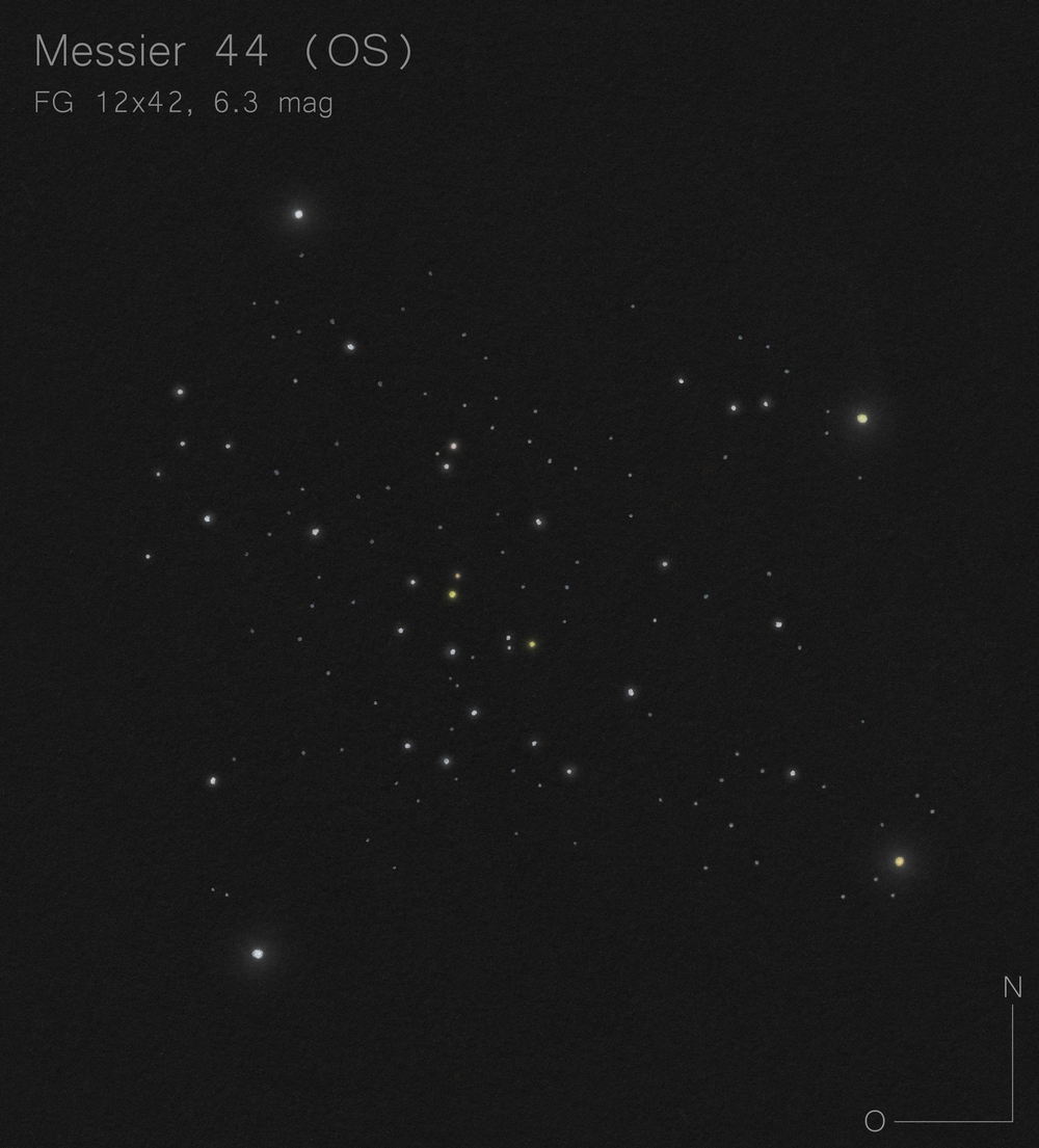

René Merting
SQM-L 21.2 12x42
das Gesichtsfeld von 7,5° ist ausreichend, um die vier helleren umrahmenden Sterne, die eine Drachenraute bilden, erkennen zu können - M 44 selbst wirkt wie ein Geflecht aus vielen hellen und schwachen Sternen - ein Sternpaar im Süden ist besonders auffällig mit Sternkontrast - zudem erkenne ich ein kleines spitzes Dreieck mit Sternen in unterschiedlichen farbigen Ausprägungen - im Nordwesten klafft ein Loch im Haufen - die hellsten Sterne im Zentrum des Haufen sehen aus wie ein Rucksack ../projects/deep-sky-with-binoculars/rene-merting/sketches/m0044_2023_04_11.jpg
