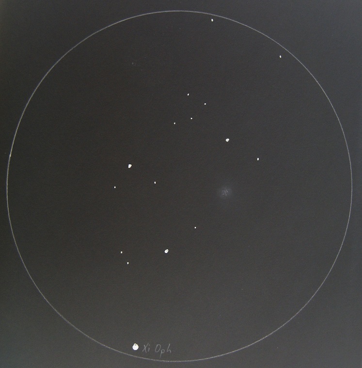

Uwe Pilz
Leipzig (Germany)
Bortle 6 16x70
../projects/deep-sky-with-binoculars/uwe-pilz/sketches/210903cr350.jpg

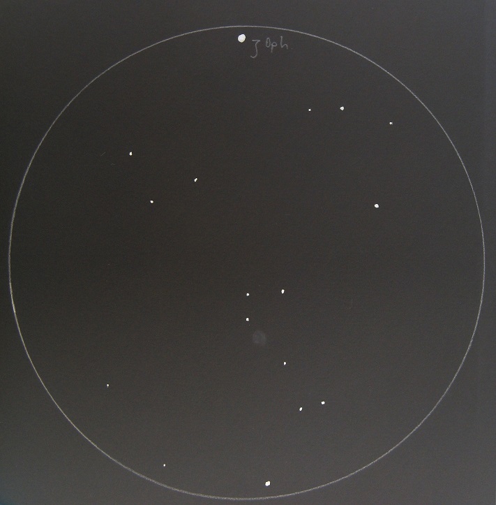

Uwe Pilz
Leipzig (Germany)
Bortle 6 16x70
../projects/deep-sky-with-binoculars/uwe-pilz/sketches/210903i4665.jpg

../images/dss/dss2red_170428.75_-244551.22_8_web.jpg
DSS II (rot) - 8'×8'
NGC6284, H6.11 GC 9m.0 6.2'×6.2' Oph 17h04m28.75s / -24°45'51.22"
René Merting
Drachhausen (Germany)
SQM-L 21.2 15x56
indirekt als schwache Aufhellung erkennbar - ein diffuser Watteball
../images/dss/dss2red_170509.49_-224228.10_6_web.jpg
DSS II (rot) - 6'×6'
NGC6287, H2.195 GC 10m.3 5.4'×5.4' Oph 17h05m09.49s / -22°42'28.10"
René Merting
SQM-L 21.2 15x56

NGC6366 GC 9m.5 13.0'×13.0' Oph 17h27m44.24s / -05°04'47.50"
René Merting
SQM-L 21.3 10x35
Bedingungen in der Zielregion: SQM-L 21.0
indirekt blitzt ab und an ein zarter, schwacher Schimmer östlich neben dem Stern auf, der die Beobachtung ordentlich beeinträchtigt - der Schimmer ist etwas mehr als kompakt
René Merting
SQM-L 21.3 10x50
der KS ist trotz des hellen Sterns westlich indirekt ganz schwach als matter Schimmer erkennbar, da habe ich wohl eine gute Nacht erwischt
René Merting
SQM-L 20.9 15x56
Bedingungen in der Zielregion: SQM-L 20.4
der KS ist als zarter, großflächiger Nebelhauch erkennbar - homogen hell - westlich scheint ein Vordergrundstern zu stehen
René Merting
SQM-L 21.3 16x70
indirekt als schwache kompakte Aufhellung erkennbar, mitunter wirkt der KS wie ein schwacher matschiger Stern
Uwe Pilz
Leipzig (Germany)
Bortle 6 16x70
schwierig ../projects/deep-sky-with-binoculars/uwe-pilz/sketches/210903ngc6366.jpg
