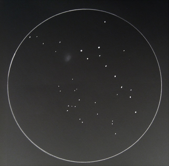

Alessi J2108.8+0731, Al J2108.8+0731 Ast 30.0'×30.0' Equ 21h08m53.00s / +07°31'12.00"
René Merting
Drachhausen (Germany)
SQM-L 21.3 12x50
diese Anhäufung von Sternen ist auffällig, groß und locker, höchste Sternkonzentration im NO - einige Sterne bilden einen nach Süden gebogenen Kranz - indirekt entsteht der Eindruck, dass da noch viele schwache Sterne um die helleren herumwuseln
Uwe Pilz
Leipzig (Germany)
Bortle 6 16x70
../projects/deep-sky-with-binoculars/uwe-pilz/sketches/AI-J2108_8%2B0731.jpg

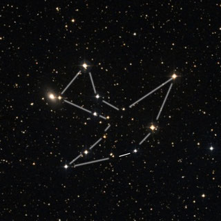

★★★ ../images/dss/dss2blue_191337.00_+361948.00_60_web.jpg
DSS II (blau) - 60'×60'
ASCC101, Theia 445 OC 40.0'×40.0' Lyr 19h13m37.00s / +36°19'48.00"
René Merting
SQM-L 21.3 10x50
sofort entsteht der Eindruck eines Vogels, der seine Schwingen weit ausgebreitet hat - die vier hellsten Sterne bilden Kopf, Flügelspitzen und Schwanzende - der Schwanz selbst wird von 4 Sternen geformt, die einen kleinen Bogen bilden - die Schwingen werden von Sternketten gebildet, die parallel zueinander verlaufen und an den Enden spitz zusammen gehen - sehenswert
René Merting
SQM-L 21.3 16x70
gut aufgelöst - markant sind die vier Schwanzsterne im Süden, dann eine Weile nichts, im Norden schließen die weiten Schwingen an, die eine Ellipse formen im Zentrum sind noch einige schwache Sterne neben einem hellen Mitglied vertretbar

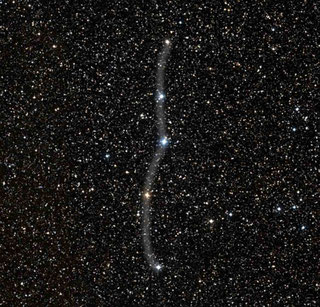

../images/calvet-1.jpg
René Merting
SQM-L 21.3 10x50
sichtbar, aber kein echtes Fernglas-Objekt - das Muster fällt kaum auf und erscheint eigenartigerweise wie ein Oval, wobei nur der Ost- und der Südrand als leicht neblige Linie sichtbar werden - insgesamt recht schwer, aber hey ... gesehen

Uwe Pilz
Leipzig (Germany)
Bortle 5 16x70
unauffällig ../projects/deep-sky-with-binoculars/uwe-pilz/sketches/220719H20.jpg

Hay-Merting 5, HM5 Ast 12.0'×5.0' Sge 20h12m46.00s / +18°01'00.00"
Hays Fragezeichen. Das Sternmuster wurde vom deutschem Amateurastronomen Christopher Hay im Jahr 2016 entdeckt und zeigt die klare Form eines Fragezeichens. In unmittelbarer Nähe gibt es keine nennenswert hellen Sterne, sodass das Sternmuster gut erkennbar ist.
../images/hay-merting-5.jpg
René Merting
SQM-L 21.3 10x50
das Fragezeichen ist nicht auszumachen

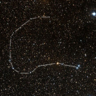

Cleopatras Auge. Eine geschwungene Linie von 15 Sternen bis 9m5 legt sich so um den Offenen Sternhaufen Messier 25, dass sie wie der Lidstrich von Cleopatras rechtem Auge aussieht. Messier 25 bildet darin das eigentliche Auge. Normalerweise bilden Sternmuster eine Aufsuchhilfe für Deep-Sky-Objekte, doch hier ist es nicht klar, ob Messier 25 oder Cleopatras Auge die Aufsuchhilfe ist. Aber halt: am östlichen Ende des Lidstrichs steht der Kugelsternhaufen Palomar 8.
../images/hay-merting-8.jpg
René Merting
SQM-L 21.3 8x30
Bedingungen in der Zielregion: SQM-L 20.5
das Muster windet sich schön um M 25, im Norden beginnend und im Osten ausspiralend - nur einer der Sterne im Südosten ist relativ schwer erkennbar

★★ ../images/dss/dss2blue_205550.00_+433505.00_60_web.jpg
Leiter 9 Ast 34.0'×13.0' Cyg 20h55m50.00s / +43°35'05.00"
../images/leiter-9.jpg
René Merting
SQM-L 21.3 10x50
der kleine Orion springt sofort ins Auge - die Gürtelsterne sind schwächer, aber direkt noch gut sichtbar und sie scheinen gleichhell

René Merting
SQM-L 21.0 12x42
auffällig - fünf relativ schwache Sterne, die sich in einer sehr schwachen Wellenform von Süden nach Norden ziehen
René Merting
SQM-L 21.0 12x50
eine flache, wellige Linie zieht sich von Nord nach Süd durch das Sternfeld - der südliche Bogen ist etwas ausladender

Lorenzin 6, Lor6 Ast 240.0'×180.0' Cep 22h15m00.00s / +58°15'00.00"
../images/lorenzin-6.jpg
René Merting
SQM-L 21.2 10x32
das Muster passt wunderbar in das Gesichtsfeld und hat Luft zum Atmen - Schaft und Lauf sowie die Bolzenspitze lassen sich gut nachvollziehen, der Schaftstern Delta Cep ist ein Doppelstern (STFA 58), der etwas mehr als knapp getrennt zu sehen ist - südlich die Sehne ist besser nachvollziehbar, im Norden sind die Sterne nicht ganz so eindeutig und haben Konkurrenz durch gleich helle Sterne im Umfeld ../projects/deep-sky-with-binoculars/rene-merting/sketches/lorenzin0006_2023_08_19.jpg
René Merting
SQM-L 21.2 15x56
das Muster passt noch gerade so ins Gesichtsfeld, so dass Schaft (Delta Cep) und Spitze (14 Cep) noch gerade so zu erkennen sind - Zeta Cep im Zentrum schimmert gelblich - die Sehne nördlich ist eindeutiger als im 10x32 FG vorher

Uwe Pilz
Leipzig (Germany)
Bortle 6 16x70
../projects/deep-sky-with-binoculars/uwe-pilz/sketches/211001_M2.jpg

Uwe Pilz
Leipzig (Germany)
Bortle 3 20x80
Riesengroß, C-förmige Sternarme, Einbuchtung im SW, "spitzes" Auslaufen nach SO. Etwa 20 einzelne Sterne können über dem unaufgelösten Hintergrund erkannt werden.

O'Neal 1 Ast 42.0'×13.0' Equ 21h22m00.00s / +02°54'48.00"
../images/oneal-1.jpg
René Merting
SQM-L 21.3 10x50
auffällig, wie eine Speerspitze - vier Sterne bilden diese Spitze nach Nordwesten, zwei den Schaft - ein Schwertfisch ist aber auch vorstellbar, zwei schwächere Sterne innerhalb und außerhalb nordwestlich von der Spitze verlängernd diese noch etwas

Patchick 100, Pat100 Ast 70.0'×30.0' Peg 23h02m10.00s / +22°54'00.00"
../images/patchick-100.jpg
René Merting
SQM-L 21.3 10x50
Patchick ist sofort zu erkennen und sieht dem Sternbild Delphin verblüffend ähnlich - es nimmt 1/4 des 6,7° umfassenden Gesichtsfeldes ein

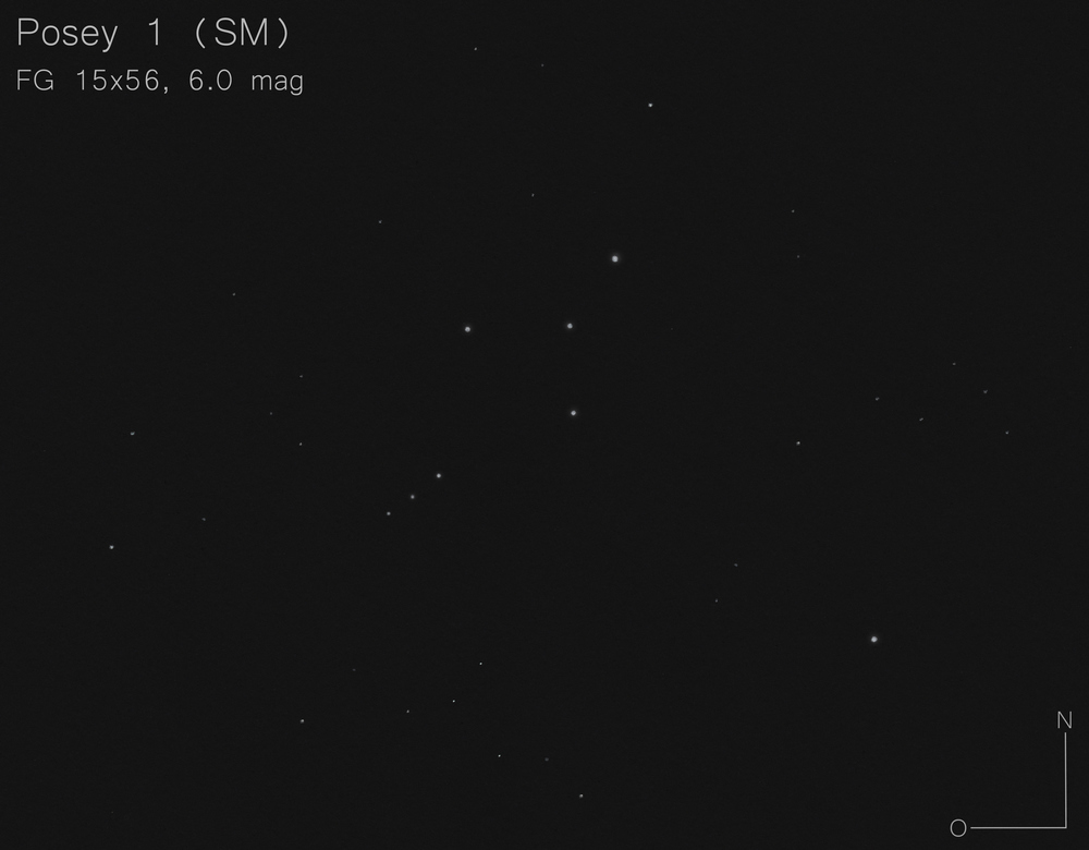

Posey 1 Ast 50.0'×23.0' Psc 23h17m10.00s / -01°41'00.00"
Rocketship.
../images/posey-1.jpg
René Merting
SQM-L 21.3 10x50
Rocketship - die vier Sterne des Raumschiffes strahlen etwa gleich hell und wirken bei räumlicher Vorstellungskraft wie ein Tetraeder - südöstlich vom Tetraeder/ Raumschiff zieht im Augenwinkel etwas leicht neblig wirkendes die Aufmerksamkeit auf sich - direkt besehen zeigen sich drei Sterne mit abgestufter Helligkeit, vielleicht ein wenig weit entfernt, um als Ausstoßflamme des Raumschiffes durchzugehen, besser wohl ist der Gedanke, dass das Raumschiff den Antrieb gerade ausgestellt hat und der Zündstrahl ist abgerissen und verblasst in der Ferne

Renou 14, Ren14 Ast 70.0'×70.0' Peg 22h36m00.00s / +29°45'00.00"
René Merting
SQM-L 21.3 10x50
eine lockere Ansammlung relativ gleich heller Sterne spitz nach Norden zusammenlaufend - an der westlichen Flanke bilden einige Sternpaare je nach Ansicht einen Schienenstrang oder zwei längliche Rechtecke, die parallel verlaufen - der Südosten ist etwas weniger aufgeräumt - gut 20 Mitglieder sind erkennbar - ein schönes FG-Objekt
