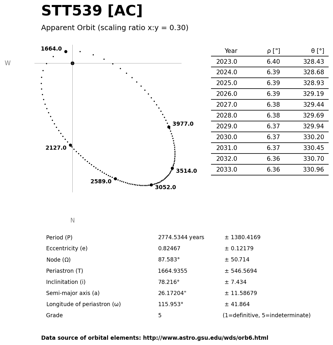

STT28 & STTA14 & BU1359 STT28 AB 7m.5 8m.8 0.9" 296° 2006 Cep 01h19m07.19s / +80°51'42.60"
STTA14 AB-C 7m.6 6m.7 127.6" 24° 2003
BU1359 CD 6m.7 11m.6 70.2" 154° 2015
../images/binary-star-orbits/STT28-AB-orbit.jpg

STF1516 & STT539 & HDS1603 STF1516 AB 7m.8 8m.2 67.6" 103° 2017 Dra 11h15m11.91s / +73°28'30.70"
STT539 AC 7m.8 11m.3 6.5" 329° 2017
STT539 BC 8m.2 11m.3 72.2" 287° 2015
HDS1603 BD 8m.2 10m.0 0.1" 115° 1991
../images/binary-star-orbits/STT539-AC-orbit.jpg
Christopher Hay
Seeheim (Germany)
15x45 STF1516 (AB): Fernglas handgehalten mit interner Stabilisierung. Weit getrennt. Recht gleichmäßiges Paar. Westliche Komponente etwas heller und wärmer.
Sarah Gebauer
Germany
100mm (49x) STF1516 (AB): 02.10.23: bei 21-fach ein recht schwaches, matt hellorangebraunes Pärchen - bei 49-fach ein sehr weit getrenntes Paar, recht dominant in der Bildmitte des ansonsten recht leeren Gesichtsfeldes - die östliche B-Komponente strahlt leicht in einem matten Orangebraun, die westliche A-Komponente warmweiß mit einem Hauch hellerem, kühlerem Orangebraun
